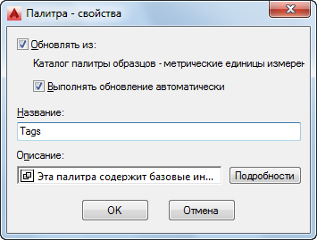

  7. Щелкните правой кнопкой на этой палитре и выберите "Свойства".
    Надпись под окошком метки представляет собой имя каталога Библиотеки компонентов, где обновляется данная палитра.
    Если нажать на этом имени, откроется каталог, из которого была взята эта палитра инструментов.
  8. Установите или снимите флажок "Выполнять обновление автоматически".
    Если требуется... то...
    автоматически обновлять соответствующую инструментальную палитру из Библиотеки компонентов при запуске AutoCAD Architecture, поставьте флажок "Включить автоматическое обновление".
    обновлять связанную инструментальную палитру вручную одним из способов, сбросьте флажок "Включить автоматическое обновление".
    Имя палитры инструментов в Библиотеке компонентов (из которой обновляется выбранная палитра инструментов) отображается под заголовком "Имя".
  9. Нажмите "ОК".
