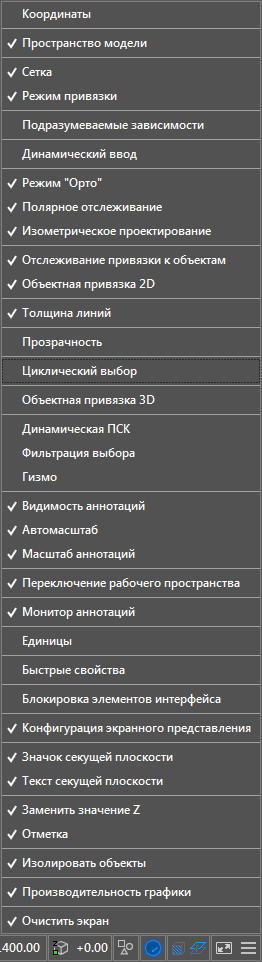

Отображение и скрытие команд в строке состояния
В меню строки состояния можно отображать или скрывать отдельные команды.
В правой части строки состояния щелкните значок "Адаптация".
Выберите команду.
