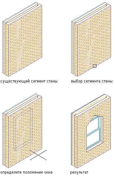

Добавление окна к стене

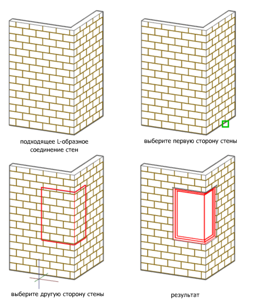

Добавление углового окна в L-образное соединение стен

  13. Укажите точку вставки для независимого окна, обычного окна или углового окна в стене.
    Если требуется вставить: то...
    независимое окно, нажмите клавишу Enter и задайте для окна точку вставки и угол поворота.
    окно в стене, выберите стену и укажите точку вставки вдоль стены.
    угловое окно в стене, выберите соответствующее L-образное соединение стен. Укажите точку вставки вдоль по второй стене.
