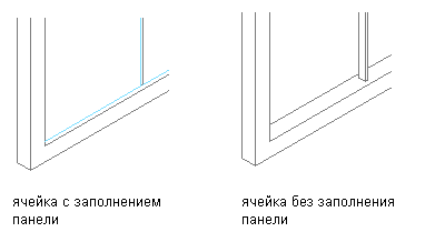

Данная процедура предназначена для того, чтобы удалить заполнение ячейки и оставить ячейку пустой. Для этого в качестве определения элемента следует использовать "Отсутствует". Использование опции "Отсутствует" также удаляет все границы каркаса, окружающего ячейку, но не влияет на импосты.
Удаление заполнения из ячейки оконной/дверной сборки
