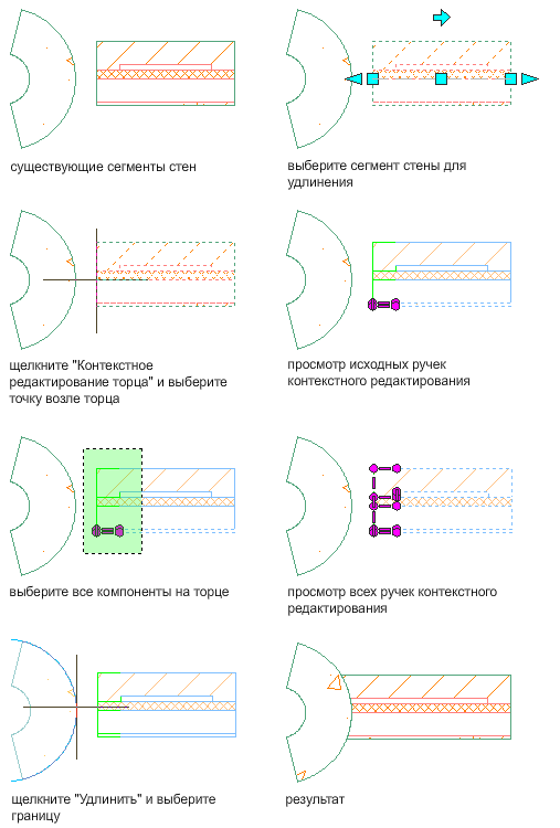

    В следующем примере выполняется удлинение компонентов до другого сегмента стены, который является границей удлинения.
