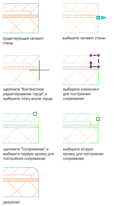

  1. Выберите сегмент стены с торцом, который требуется отредактировать.
  2. Щелкните вкладку "Стена"панель "Торец"Контекстное редактирование торца.
  3. Выберите компонент, содержащий угол, для которого требуется создать сопряжение.
    За один прием можно создать сопряжение только для одного компонента. Нажмите ESC для отмены выбора компонента.
  4. Щелкните вкладку "Контекстное редактирование"панель "Редактирование"Сопряжение.
  5. Задайте радиус сопряжения.
  6. Выберите первую кромку компонента для создания сопряжения.
  7. Выберите вторую кромку компонента для создания сопряжения.
  8. Сохраните или отмените изменения:
    Если требуется... то...
    сохранить все изменения, внесенные в сеансе контекстного редактирования, в качестве нового стиля, Щелкните вкладку "Контекстное редактирование"панель "Правка""Сохранить как".
    отменить все изменения, внесенные в сеансе контекстного редактирования, Щелкните вкладку "Контекстное редактирование"панель "Правка""Отмена".
    сохранить все изменения, внесенные в сеансе контекстного редактирования, Щелкните вкладку "Контекстное редактирование"панель "Правка""Готово".
    В следующем примере создается сопряжение для угла с кирпичной облицовкой.
