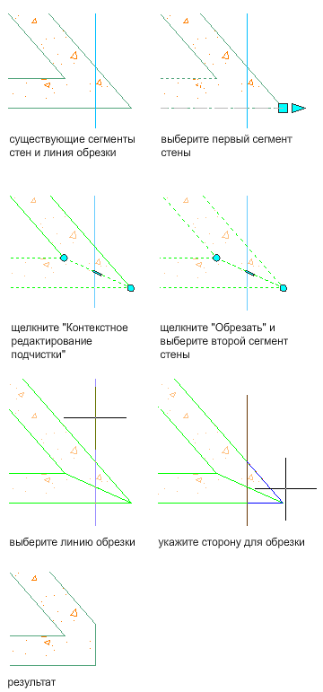

Данная процедура применяется для редактирования пересечения стен путем обрезки компонента. Границей обрезки может служить линия, дуга, окружность, полилиния или кромка компонента стены.
  1. Выберите сегмент стены с условием пересечения, которое требуется отредактировать.
  2. Щелкните вкладку "Стена"панель "Подчистка"Контекстное редактирование подчистки.
    Ручки вершины и кромки отображаются для компонента, который будет первым в соответствии с индексом стиля стен.
  3. Выберите компонент, который требуется обрезать.
    За один прием можно обрезать несколько компонентов до одной границы обрезки. Нажмите ESC для отмены выбора компонента.
  4. Щелкните вкладку "Контекстное редактирование"панель "Редактирование""Обрезать".
  5. Укажите точки для задания границы обрезки или нажмите Enter, чтобы выбрать границу обрезки.
  6. Задайте сторону обрезки.
  7. Выход из сеанса контекстного редактирования:
    Если требуется... то...
    отменить все изменения, внесенные в сеансе контекстного редактирования, Щелкните вкладку "Контекстное редактирование"панель "Правка""Отмена".
    сохранить все изменения, внесенные в сеансе контекстного редактирования, Щелкните вкладку "Контекстное редактирование"панель "Правка""Готово".
    В следующем примере выполнена обрезка угла бетонной стены до прямой границы обрезки.
