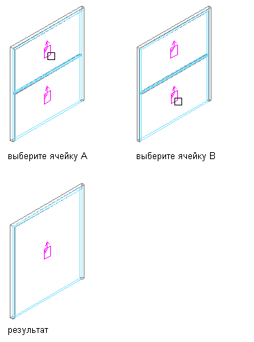

Объединение двух ячеек
  1. Выберите витраж, в которой хотите объединить две ячейки.
  2. Выберите вкладку "Витраж" панель "Редактирование" раскрывающийся список "Заполнение"Объединить.
  3. Выберите первую ячейку.
  4. Выберите вторую ячейку.
    Ячейки объединяются в одну ячейку.
