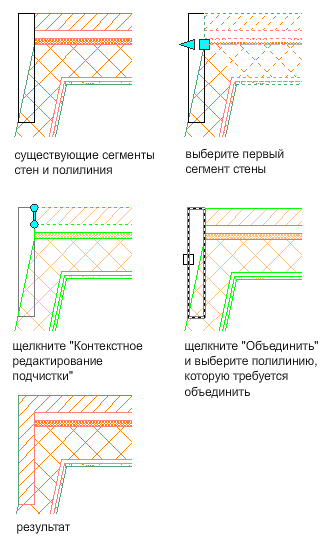

Объединение профиля с компонентом пересечения стен
Данная процедура применяется для редактирования пересечения стен путем объединения профиля с компонентом. Профилем может являться любая площадь внутри замкнутой полилинии, перекрывающая компонент или совпадающая с ним.
  1. Выберите сегмент стены с условием пересечения, которое требуется отредактировать.
  2. Щелкните вкладку "Стена"панель "Подчистка""Контекстное редактирование подчистки".
    Ручки вершины и кромки отображаются для компонента, который будет первым в соответствии с индексом стиля стен.
  3. Выберите компонент, с которым требуется объединить профиль.
    За один прием возможно объединение профилей только с одним компонентом. Нажмите клавишу ESC для отмены выбора компонента.
  4. Щелкните вкладку "Контекстное редактирование"панель "Редактирование""Объединить".
  5. Выберите профиль для объединения.
  6. Введите Y, чтобы стереть выбранную линию, или N, чтобы сохранить ее.
  7. Если объединенный профиль перекрывает другой компонент, имеющий более высокий приоритет, будет отображено диалоговое окно "Контекстное редактирование подчистки стены — переопределение подчистки компонента". Нажмите "Да", чтобы переопределить перекрытый компонент по объединенному профилю, нажмите "Нет", чтобы переопределить объединенный профиль по перекрытому компоненту или нажмите "Отмена", чтобы завершить процедуру без объединения профиля с компонентом.
  8. Выход из сеанса контекстного редактирования:
    Если требуется... то...
    отменить все изменения, внесенные в сеансе контекстного редактирования, выберите вкладку "Контекстное редактирование"панель "Правка"Отмена.
    сохранить все изменения, внесенные в сеансе контекстного редактирования, выберите вкладку "Контекстное редактирование"панель "Правка"Готово.
    В следующем примере для создания условия угла профиль объединен с компонентом кирпичной облицовки. Отредактированный компонент кирпичной облицовки (более низкий приоритет) перекрывает компонент бетонного блока (более высокий приоритет).
