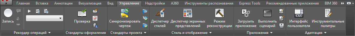

На вкладке "Управление" находятся функции для продвинутых пользователей и для руководителей проекта.
- Рекордер операций. Вкладка содержит команды для записи и воспроизведения макросов операций.
- Стандарты оформления. Вкладка содержит команды для настройки стандартов AutoCAD, проверки соответствия чертежа стандартам и запуска транслятора слоев.
- Стандарты проекта. Вкладка содержит команды, связанные со стандартами проекта для проектов AD. Можно выполнить настройку стандартов проекта, синхронизировать проект со стандартами для него, синхронизировать стандарты между собой и выполнить проверку проектов и чертежей.
- Отображение стиля. Доступ к Диспетчеру стилей, Диспетчеру экранных представлений, мастеру стилей AD-размеров, каталогу несущих элементов и мастеру несущих элементов. Кроме того, имеется возможность определить и ввести профили.
- Приложения. Вкладка содержит команды для загрузки дополнительных приложений, например, ARX, LSP или VB, а также запуска пользовательских сценариев и VBA-макросов. На этой вкладке также можно открыть Диспетчер VBA и редакторы Visual Basic и Visual Lisp.
- Настройка. Вкладка предоставляет доступ к редактору пользовательского интерфейса (АПИ) и к инструментальным палитрам.
