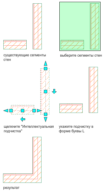

При работе с интеллектуальной подчисткой пересечений в форме буквы L действуют следующие правила:
- Подчистка пересечений в форме буквы L возможна для 2 неколлинеарных сегментов стены одновременно.
- Если пересечение стен возможно, они могут находиться на любом расстоянии друг от друга.
- При возникновении неверного условия подчистки на экране отображается подсказка с информацией о возможных решениях проблемы.
- Подчистка сегментов стен выполняется при пересечении их соответствующих линий привязки.
- Непересекающиеся сегменты стен удлиняются до образования очищенного углового элемента с пересечением линий привязки стен.
- Непересекающиеся сегменты стен обрезаются до образования очищенного углового элемента с пересечением линий привязки стен.
- Выберите сегменты стены для подчистки стен.
- Щелкните
- Нажмите клавишу Enter, чтобы выполнить подчистку.

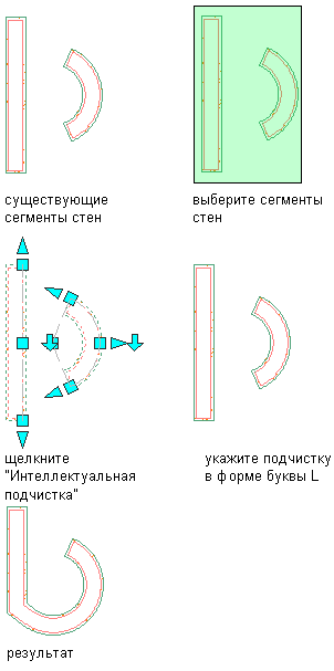

Подчистка пересечений в форме буквы L также допустима для сегментов дуговой стены.
