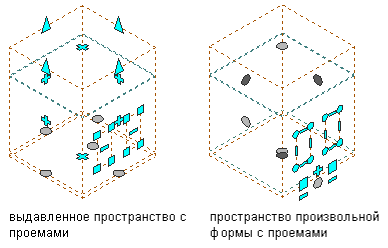

3D пространство произвольной формы можно преобразовать в выдавленное 3D пространство, и наоборот. Такое преобразование влияет на проемы различным образом.
- Если выдавленное 3D пространство преобразовано в 3D пространство произвольной формы, все проемы сохраняются на своих местах, сохраняют форму и площадь. Ручки проемов изменяются на ручки проемов поверхности выдавленного 3D пространства.
Просмотр проемов поверхностей выдавленных пространств и пространств произвольной формы

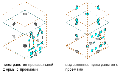

- Если 3D пространство произвольной формы преобразуется в выдавленное 3D пространство, проемы в поверхностях горизонтальной крыши или пола сохраняются в массивах крыши или пола выдавленного 3D пространства. Проемы на поверхностях, пересекающихся с базовым профилем, сохраняются на соответствующих поверхностях Кунса. Все другие проемы удаляются. Сохраненные проемы преобразуются в прямоугольники, причем площадь проема остается прежней.
Просмотр проемов в выдавленных пространствах и пространствах произвольной формы
