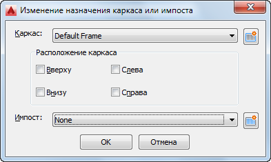

    На экран выводится таблица "Изменение назначения каркаса/импоста".
  6. Для выбранной сетки выберите определение каркаса.
    Если требуется… то…
    редактировать каркас выбранной сетки, выберите определение каркаса и нажмите "ОК.
    указать положение каркаса в выбранной сетке, для опции "Расположение каркаса" выберите "Сверху", "Снизу", "Слева" или "Справа" и нажмите "ОК".
    создать новое определение каркаса и назначить его выбранной сетке, нажмите .
  7. Выберите определение импоста для выбранной сетки.
    Если требуется… то…
    редактировать импост выбранной сетки, выберите определение импоста и нажмите "ОК.
    создать новое определение импоста и назначить его выбранной сетке, нажмите и заполните таблицу "Правила проектирования".
