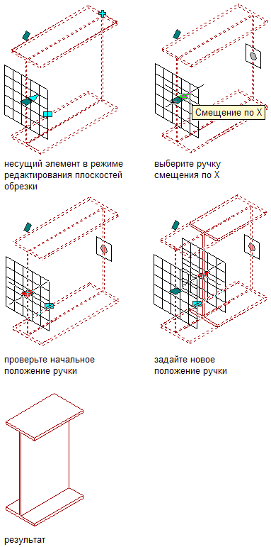

Добавление плоскости обрезки к несущему элементу
К несущему элементу можно добавить любое число плоскостей обрезки. При добавлении плоскости обрезки к одному или более несущему элементу задается положение плоскости обрезки относительно обрезаемого несущего элемента.

Смещение плоскости обрезки в направлении X
  1. Выберите несущий элемент, который требуется изменить.
  2. Выберите вкладку "Несущий элемент"панели "Редактирование"Плоскости обрезки.
  3. Нажмите кнопку "Добавить" .
  4. Задайте параметры, определяющие положение плоскости обрезки.
    Если требуется... то...
    сместить плоскость обрезки от начальной или конечной точки элемента, выберите для "Смещения" "Начало" или "Конец".
    сместить плоскость обрезки в направлении X вдоль оси выдавливания элемента, введите значение смещения по X.

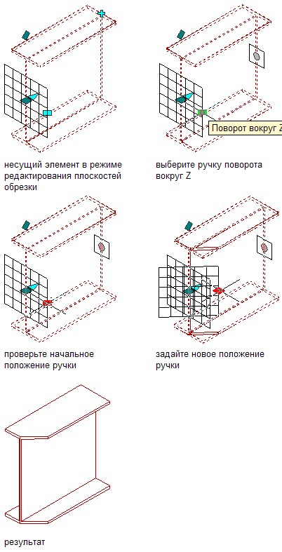

    сместить плоскость обрезки в направлении Y или Z, чтобы установить плоскость обрезки перпендикулярно оси выдавливания элемента, введите значение "Смещения" по Y и Z.
    повернуть плоскость обрезки вокруг ее оси Y или Z, введите значения Y или Z для "Поворота".
