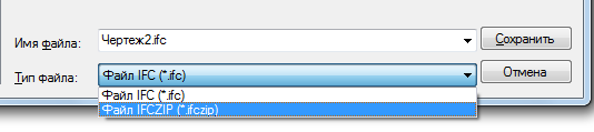

  1. Щелкните Экспорт формат IFC (Industry Foundation Classes).
  2. В диалоговом окне "Экспорт в IFC" нажмите кнопку "Обзор".
  3. В диалоговом окне "Экспорт файла IFC" выберите файл IFCZIP (*.ifczip) из раскрывающегося списка "Тип файла".
  4. Нажмите кнопку "Save" ("Сохранить").
  5. В диалоговом окне "Экспорт в IFC" укажите свойства и другие параметры экспорта.
  6. Нажмите кнопку "Экспорт".
