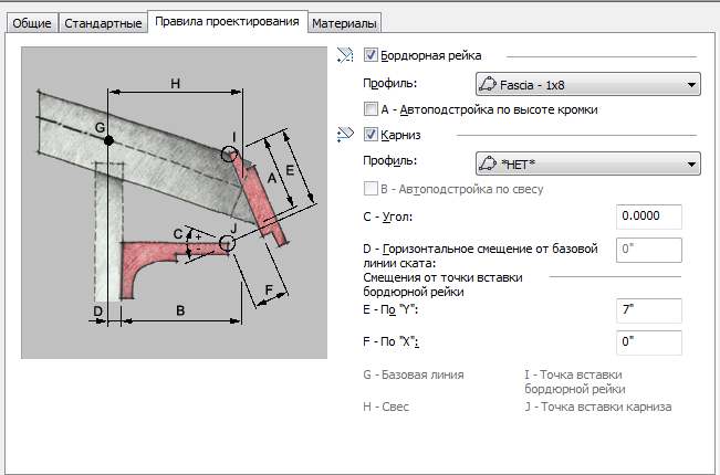

  3. Разверните вкладку "Правила проектирования".
  4. Выберите "Бордюрную рейку" и профиль, определяющий ее геометрию.
    При выборе значения "*НЕТ*" параметры экранного компонента применяются к линии кромки перекрытия или ската крыши либо к плоскости, в которой расположена бордюрная рейка.
  5. Укажите способ масштабирования бордюрной рейки на кромке перекрытия или ската крыши:
    Если требуется ... то...
    масштабировать бордюрную рейку по высоте кромки, выберите опцию "Автоподстройка под высоту кромки", тогда масштаб бордюрной рейки будет приведен в соответствие с высотой кромки.
    использовать бордюрную рейку в тех размерах, в которых она была построена, отмените выбор опции "Автоподстройка под высоту кромки".
  6. Взведите флажок параметра "Карниз", а затем выберите профиль, определяющий геометрию карниза.
    При выборе значения "*НЕТ*" параметры экранного компонента применяются к линии кромки перекрытия или ската крыши либо к плоскости, в которой расположен карниз.
  7. Укажите способ масштабирования карниза на свесе перекрытия или ската крыши:
    привести масштаб карниза в соответствие с глубиной свеса, выберите опцию "Автоподстройка под глубину свеса".
    использовать карниз в тех размерах, в которых он был построен, отмените выбор опции "Автоподстройка под глубину свеса".
  8. Укажите местоположение карниза.
    задать угол наклона карниза на кромке перекрытия или ската крыши, введите значение параметра "Угол"; нулевое значение соответствует горизонтальному расположению. Положительное значение соответствует наклону карниза вверх относительно точки вставки, а отрицательное - наклону вниз.
    задать смещение по горизонтали от базовой линии или линии периметра перекрытия или ската крыши для кромки перекрытия, укажите смещение по горизонтали от базовой линии перекрытия/ската крыши. (Данная опция доступна только если опции "Автоподстройка под глубину свеса" выбрана.)
    указать смещение карниза от точки вставки бордюрной рейки, введите значения смещения в направлениях "X" и "Y".
