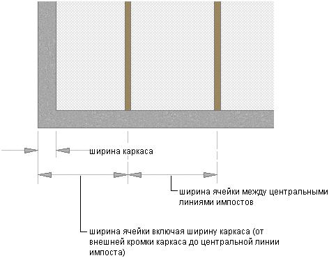

По умолчанию ячейки сетки измеряются от начальной и конечной точки базовой линии оконной/дверной сборки (горизонтальное деление) или по базовой высоте (вертикальное деление). Ширина каркаса не включается в расчет размера ячейки. Например при рисовании дверной/оконной сборки с 14-футовой базовой линией и 1-футовой коробкой слева и справа и при задании фиксированного количества вертикальных ячеек, размеры этих ячеек будут выглядеть различными. Первая и последняя ячейки будут меньше, так как они включают в себя каркас.

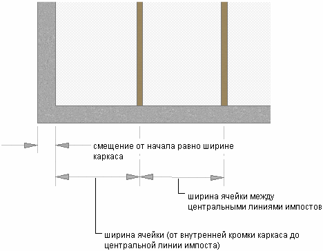

Чтобы сделать размер ячеек одинаковым, следует сместить начало и конец сетки на ширину коробки.
