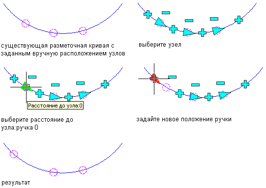

Эта процедура используется для изменения положения узлов на кривой с помощью ручного размещения узлов.
Изменение положения узла на разметочной кривой с помощью ручек
- Выберите разметочную кривую, выделив один из якорей узла.
- Нажмите на ручку "Расстояние до узла".
- Переместите ручку в нужное место и щелкните или введите значение в командной строке и нажмите Enter.
- Щелкните правой кнопкой и выберите "Отменить выбор" для отключения ручек.
