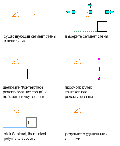

Данная процедура применяется для редактирования торца стены путем вычитания профиля из компонента. Профилем может служить любая площадь внутри полилинии, перекрывающая конкретный компонент.
  1. Выберите сегмент стены с торцом, который требуется отредактировать.
  2. Щелкните вкладку "Стена"панель "Торец"Контекстное редактирование торца.
  3. Выберите компонент, из которого требуется вычесть профиль.
    За один прием можно вычесть профили только из одного компонента. Нажмите ESC для отмены выбора компонента.
  4. Щелкните вкладку "Контекстное редактирование"панель "Редактирование"Вычесть.
  5. Выберите профиль, который требуется удалить.
  6. Введите Y, чтобы стереть выбранную линию, или N, чтобы сохранить ее.

    В следующем примере выполняется вычитание профиля из компонента стены.
