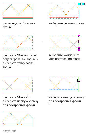

  1. Выберите сегмент стены с торцом, который требуется отредактировать.
  2. Щелкните вкладку "Стена"панель "Торец"Контекстное редактирование торца.
  3. Выберите компонент, содержащий угол, для которого требуется создать фаску.
    За один прием можно создать фаску только для одного компонента. Нажмите ESC для отмены выбора компонента.
  4. Щелкните вкладку "Контекстное редактирование"панель "Редактирование"Фаска.
  5. Задайте расстояния для фаски.
  6. Выберите первую кромку компонента для создания фаски.
  7. Выберите вторую кромку компонента для создания фаски.
  8. Выход из сеанса контекстного редактирования:
    Если требуется... то...
    сохранить все изменения, внесенные в сеансе контекстного редактирования, в качестве нового стиля, щелкните вкладку "Контекстное редактирование"панель "Правка"Сохранить как.
    отменить все изменения, внесенные в сеансе контекстного редактирования, щелкните вкладку "Контекстное редактирование"панель "Правка"Отмена.
    сохранить все изменения, внесенные в сеансе контекстного редактирования, щелкните вкладку "Контекстное редактирование"панель "Правка"Готово.
    В следующем примере выполняется создание фаски для компонента угла ж/б блока.
