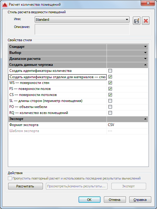

  1. Выберите вкладку "Инструменты отображения" панель "Roombook" Расчет количественных характеристик помещения.
  2. В диалоговом окне "Расчет количественных характеристик помещения" в разделе "Свойства стиля" в списке "Создать данные чертежа" выберите "Создать идентификаторы отделки для каждого материала".
  3. Нажмите кнопку ОК.
  4. Прим.: В зависимости от последнего состоянии, идентификаторы количественных характеристик отображены или скрыты.
