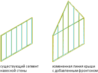

Изменение линии крыши витража путем добавления фронтона

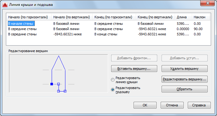

  1. Выберите витраж и выберите вкладку "Витраж"панель "Редактирование"раскрывающийся список "Линия крыши/Подошва"Параметры линии крыши/подошвы.
  2. Выберите "Редактирование линии крыши" или "Редактирование подошвы".
  3. Нажмите "Добавить уступ".
    Третья вершина добавляется в линию посередине между двумя концами линии. Уступ строится в направлении от выбранной вершины ко второй вершине.
    В таблице сверху отображается информация о каждой из вершин в витражу. Вершину для редактирования можно выбрать и из списка.
  4. Нажмите "ОК".
