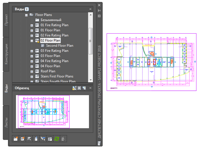

  1. На панели быстрого доступа нажмите кнопку "Диспетчер структуры проекта" .
  2. Выберите вкладку "Виды".
  3. С помощью Диспетчера чертежей найдите чертеж "Вид", который необходимо открыть.
  4. Откройте чертеж вида одним из следующих способов:
    • Выберите чертеж "Вид", нажмите правую кнопку мыши и выберите "Открыть".
    • Дважды щелкните на чертеже вида.
    Просмотр чертежей открывается в области рисования AutoCAD Architecture.
