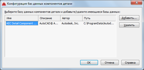

  5. В диалоговом окне "Конфигурация баз данных компонентов детали" щелкните "Добавить" для добавления базы данных компонентов деталей в проект.
    Прим.: Здесь могут быть добавлены только такие базы данных компонентов деталей, которые имеют соответствующую структуру; при попытке добавить базу данных с другой структурой будет получено сообщение об ошибке.
  6. Чтобы удалить базу данных из списка доступных для проекта баз данных, выберите ее и нажмите "Удалить".
  7. Нажмите "OK".
