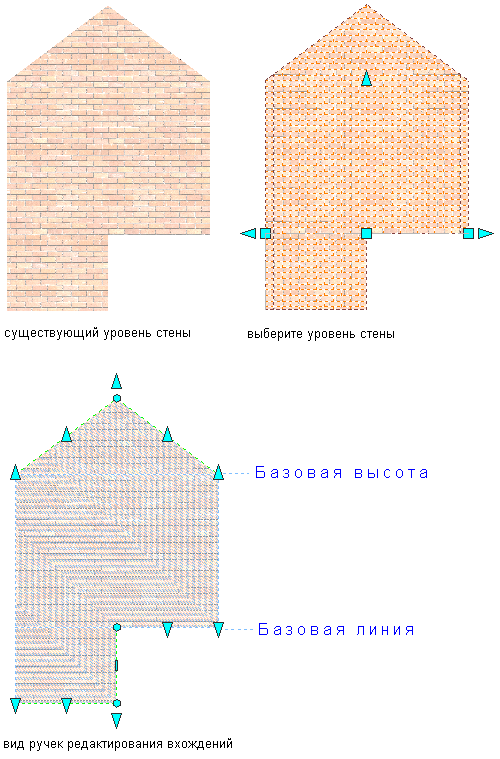

Просмотр ручек редактирования "по месту" стены в вертикальной проекции
Прим.: Если требуется спроецировать линию крыши или подошву на полилинию, то прежде, чем приступать к данной процедуре, необходимо вычертить полилинию.
  1. Выберите стену, содержащую линию крыши или подошву, которую требуется отредактировать.
  2. Щелкните вкладку "Стена"панель "Редактирование"раскрывающийся список "Линия крыши/Подошва"Контекстное редактирование.
    Создается временный профиль для редактирования геометрии линии крыши и линии подошвы.
    Ручки редактирования "по месту" стены в вертикальной проекции

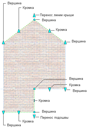

    изменить форму линии крыши или подошвы, выберите профиль и, действуя ручками "Переместить линию крыши", "Переместить подошву", "Вершина" и "Грань", откорректируйте форму.
