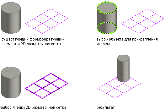

- Выберите инструмент "Якорь к планировочному элементу" и перетащите его в рабочее пространство.
Прим.: Другой способ: в командной строке введите "CELLANCHOR".
- Введите a (прикрепить объект) и выберите тот объект, который следует прикрепить.
- Укажите точку на планировочном элементе разметочной сетки или объема, или рядом с ним.
Объект автоматически масштабируется, чтобы заполнить весь планировочный элемент.
- Нажмите клавишу Enter.
