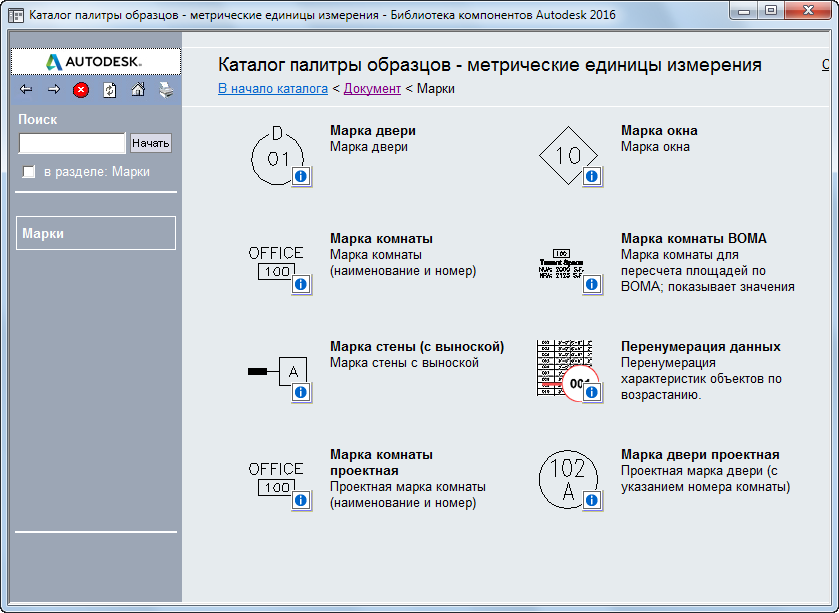

Эта процедура используется для копирования инструмента вставки компонента детали или палитры инструментов из Каталога палитр в Библиотеке компонентов на палитры инструментов, установленные в рабочем пространстве. Большинство этих палитр находятся также среди палитр инструментов в рабочем пространстве, однако этот каталог в Библиотеке компонентов служит для хранения резервной копии инструментов и в качестве источника инструментов, которые можно перенастраивать, не меняя инструментов, находящихся на палитре в рабочем пространстве. Обычно эти инструменты заранее установлены на вставку компонентов того или иного типа или размера; однако, поскольку они размещены на палитре в рабочем пространстве, их можно настроить для вставки компонентов различных размеров или даже различных категорий. Та же основная процедура может быть применена и для копирования инструментов или палитр из каталогов, созданных вами для хранения инструментов, предварительно настроенных и сгруппированных в соответствии с требованиями конкретных проектов.
Библиотека компонентов: вид "Палитры деталей" в Каталоге палитр
При копировании всей палитры из Библиотеки компонентов новая палитра добавляется к набору.
