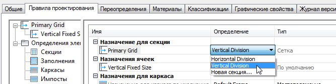

  5. В левой секции окна выберите сетку, которой хотите назначить деление. Имя выбранной сетки отображается в таблице под строкой "Назначение деления".
    Совет: Чтобы переименовать сетку, выберите ее и нажмите "Переименовать" или введите новое имя.
  6. Нажмите левую кнопку мыши на столбце "Элемент" для данной сетки и выберите в списке определение деления.
