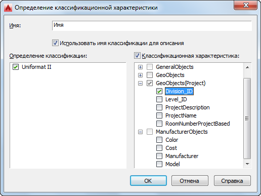

    Отображается диалоговое окно "Определение классификационной характеристики". На панели слева перечислены определения классификации, которые относятся к стилю объекта для текущего определения набора характеристик. Например, если текущее определение набора характеристик применяется к стилям дверей, в панели "Классификация" перечислены все описания классификаций, применимых к стилям дверей.
    На правой панели перечислены все характеристики, которые применяются к определениям классификаций.
    Пример диалогового окна "Определение классификационной характеристики"

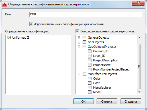

    включить значение характеристики, прикрепленное к спецификации, на левой панели выберите определение классификации. На правой панели выберите опцию "Классификационная характеристика", разверните набор характеристик и выбрать характеристику.
    Выбор классификационной характеристики
