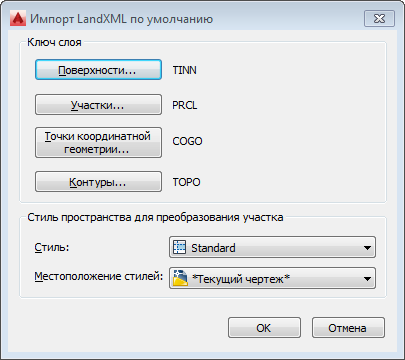

  3. В диалоговом окне "Импорт данных LandXML" выберите параметр "Стандартные".
  4. В диалоговом окне "Импорт LandXML по умолчанию" выберите для импортируемых объектов ключ слоя, устанавливаемый по умолчанию.
    Если требуется... то...
    выбрать ключ слоя по умолчанию для импортируемых поверхностей, выберите "Поверхности".
    выбрать ключ слоя по умолчанию для импортируемых участков, выберите "Участки".
    выбрать ключ слоя по умолчанию для импортируемых точек COGO, выберите "Точки COGO".
    выбрать ключ слоя по умолчанию для импортируемых контуров, нажмите на "Контуры".
  5. Выберите ключ слоя и нажать "OK".
    Если требуется импортировать участки LandXML в виде пространств, при необходимости можно выбрать стиль пространств и местоположение стиля.
