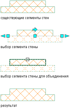

Данная процедура используется для того, чтобы объединить выбранные стены по профилю. При этом автоматическая подчистка стены не обеспечивается; операцию объединения стен полезно проводить в ситуациях, когда при недостатке места используются короткие сегменты стен.
Объединение сегментов стены
  1. Выберите стену для объединения.
  2. Щелкните вкладку "Стена"панель "Подчистка"Добавить условия объединения стены.
  3. Выберите другие стены, которые требуется объединить с первой стеной, и нажмите Enter.
