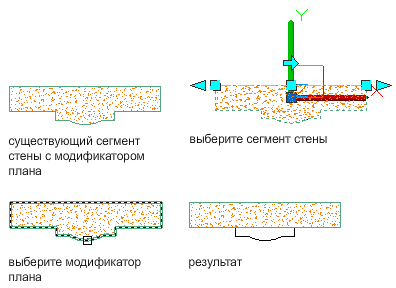

  1. Выберите стену с модификатором поверхности, который требуется удалить.
  2. Щелкните вкладку "Стена"панель "Редактирование"раскрывающийся список "Модификатор плана"Удалить.
  3. Выберите модификатор
    Удаление модификатора поверхности на плане
  4. Введите y (да), чтобы создать полилинию в форме модификатора, или n (нет), если создание полилинии не требуется.
