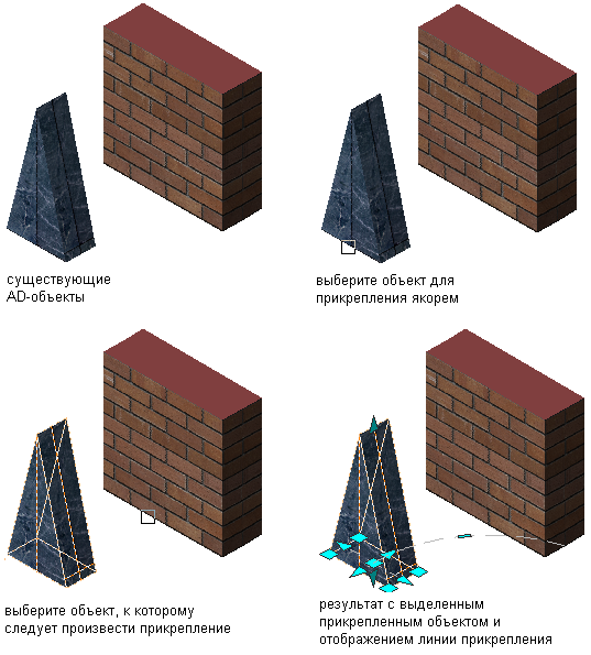

Эта процедура используется для создания якоря объекта между двумя AD-объектами.
  1. Выберите Выберите вкладку "Главная" панель "Создать" раскрывающийся список "Инструменты" "Библиотека компонентов" .
  2. Перейдите к узлу "Каталог инструментов" "Параметрическая компоновка и закрепление".
  3. Выберите инструмент "Якорь к объекту" и перетащите его в рабочее пространство.
    Прим.: Также можно ввести в командной строке OBJECTANCHORATTACH.
  4. Выберите AD-объект, который должен быть прикреплен якорем к другому AD-объекту, и нажмите клавишу Enter.
  5. Выберите объект-владелец, т.е. тот AD-объект, к которому происходит крепление якорем.
    Добавляется якорь к объекту. При выборе закрепленного якорем объекта можно видеть связь прикрепления якорем.
