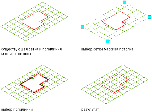

Эта процедура используется для удаления отверстий, созданных в сетке потолка.
  1. Выберите сетку, из которой требуется удалить отверстия.
  2. Выберите вкладку "Сетка потолка"панель "Подрезка""Удалить отверстие".
  3. Выберите для отверстия замкнутую полилинию.
Отверстие удаляется из сетки потолка. Однако, полилиния остается на чертеже. При необходимости можно удалить и ее.
