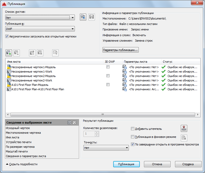

  1. Щелкните "Опубликовать".
  2. В диалоговом окне "Публикация" для параметра "Опубликовать в" выберите значение "PDF".
  3. Задайте остальную информацию для файла PDF.

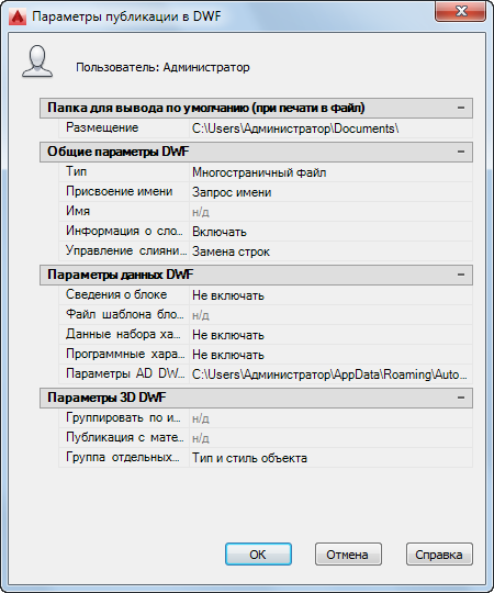

  4. Если требуется изменить настройки, выберите "Параметры публикации", внесите изменения и нажмите "ОК".
  5. В диалоговом окне "Публикация" нажмите "Публикация"
