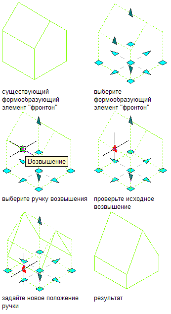

Эта процедура используется для изменения посредством ручек высоты стен формообразующего элемента "Фронтон".
Изменить возвышение фронтона можно также на палитре свойств.
Редактирование формообразующего элемента Фронтон с помощью ручки "Возвышение"
При перемещении ручки изменяется высота стены, а положение линии крыши остается неизменным. Это приводит к изменению уклона крыши и конфигурации фронтона.
