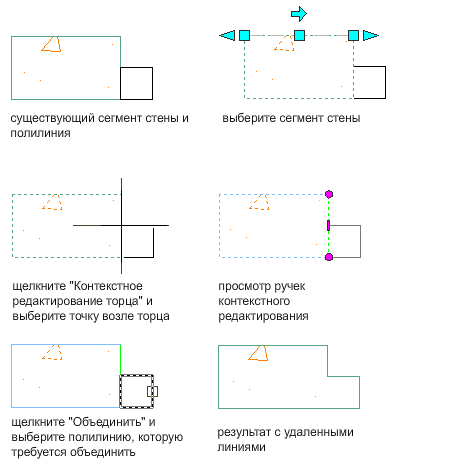

Данная процедура применяется для редактирования торца стены путем объединения профиля с компонентом. Профилем может являться любая площадь внутри замкнутой полилинии, перекрывающая конкретный компонент или совпадающая с ним.
  1. Выберите сегмент стены с торцом, который требуется отредактировать.
  2. Щелкните вкладку "Стена"панель "Торец"Контекстное редактирование торца.
  3. Выберите компонент, с которым требуется объединить профиль.
    За один прием можно объединить профили только с одним компонентом. Нажмите ESC для отмены выбора компонента.
  4. Щелкните вкладку "Контекстное редактирование"панель "Редактирование"Объединить.
  5. Выберите профиль для объединения.
  6. Введите Y (да), чтобы стереть выбранную линию, или N (нет), чтобы сохранить ее.
  7. Если объединенный профиль перекрывает другой компонент, имеющий более высокий приоритет, будет отображено диалоговое окно "Контекстное редактирование подчистки стены — переопределить подчистку компонента". Нажмите "Да", чтобы переопределить перекрытый компонент по объединенному профилю, нажмите "Нет", чтобы переопределить объединенный профиль по перекрытому компоненту или нажмите "Отмена", чтобы завершить процедуру без объединения профиля с компонентом.
  8. Сохраните или отмените изменения:
    Если требуется... то...
    сохранить все изменения, внесенные в сеансе контекстного редактирования, в качестве нового стиля, щелкните вкладку "Контекстное редактирование"панель "Правка"Сохранить как.
    отменить все изменения, внесенные в сеансе контекстного редактирования, щелкните вкладку "Контекстное редактирование"панель "Правка"Отмена.
    сохранить все изменения, внесенные в сеансе контекстного редактирования, щелкните вкладку "Контекстное редактирование"панель "Правка"Готово.
    В следующем примере выполняется объединение профиля с компонентом стены.
