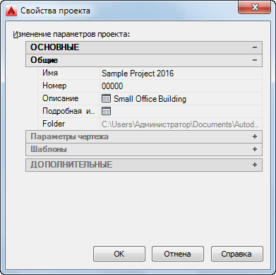

Определение основных свойств проекта
Данная процедура служит для определения или изменения основных свойств проекта. Основные свойства распределены на 3 категории:
  1. На панели быстрого доступа нажмите кнопку "Диспетчер проектов".
  2. С помощью селектора проекта выберите проект, для которого предстоит определить параметры, щелкните правой кнопкой мыши и выберите "Свойства проекта".
    Выводится диалоговое окно "Свойства проекта".
  3. В категории "Общие" определите или, если требуется, измените следующие свойства.
    Характеристика Описание
    Имя Имя проекта определяется при создании проекта. Если менять имя с помощью данной процедуры, изменится только имя, отображаемое в Диспетчере проекта и Диспетчере структуры проекта; файл с расширением APJ и папка проекта в Проводнике Windows сохранят первоначальное имя.
    Номер Номер проекта определяется при создании проекта. Здесь можно ввести новый номер.
    Прим.: В категории "Параметры чертежа" можно определить, что номер проекта добавляется в качестве префикса к имени каждого чертежа, создающегося в проекте. Если изменить номер проекта в ходе работы над проектом, имена существующих файлов будут изменены, а пути обновлены.
    Описание Для добавления описания или изменения существующего нажмите , введите необходимый текст и нажмите "ОК".
    Подробная информация Для присоединения к проекту пользовательской информации, такой как данные о проекте или описание стройплощадки, нажмите .
    Папка Данный путь предназначен только для чтения и указывает местоположение чертежа.
