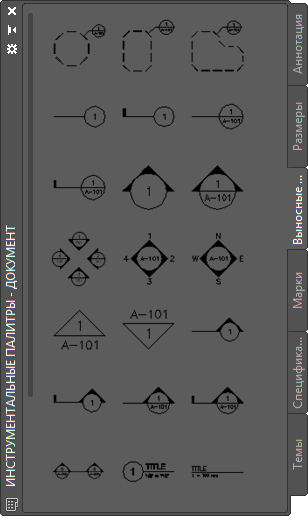

Планы, разрезы, фасады и детали, как правило, имеют ссылку на какой-либо выносной элемент. Система AutoCAD Architecture предоставляет набор стандартных инструментов выносных элементов, предназначенных для видов различных типов. Пользователь также имеет возможность разместить выносной элемент без ссылки на какой-либо вид и установить ссылку позднее.
Инструменты выносных элементов в AutoCAD Architecture
Содержащиеся в рабочем пространстве стандартные инструментальные палитры содержат образцы инструментов выноски, которые можно использовать и, по мере необходимости, адаптировать к своим потребностям. Кроме того, в указанных ниже каталогах, поставляемых с данным программным обеспечением, содержатся инструменты выноски, которые можно добавлять к пользовательским инструментальным палитрам:
Пользовательские палитры, создаваемые администратором САПР или другими пользователями, также могут содержать инструменты выноски со свойствами, адаптированными к конкретным проектам или стандартам организации.
В составе данного программного обеспечения поставляются следующие инструменты выноски:
Инструмент | Описание |
Инструмент выносного элемента узла, с помощью которого можно дополнительно вставить название, с границей в форме круга. Это обозначение выносного элемента имеет поля-заместители для номера листа и номера детали, которые заполняются при помещении детали на лист. |
Инструмент выносного элемента узла, с помощью которого можно дополнительно вставить название, с границей прямоугольной формы. Это обозначение выносного элемента имеет поля-заместители для номера листа и номера детали, которые заполняются при помещении детали на лист. |
Инструмент выносного элемента узла, с помощью которого можно дополнительно вставить название, с границей произвольной формы. Это обозначение выносного элемента имеет поля-заместители для номера листа и номера детали, которые заполняются при помещении детали на лист. |
Инструмент детали с линией выноски. Это обозначение выносного элемента имеет поле-заместитель для номера детали, которое заполняется при помещении детали на лист. |
Инструмент детали с линией выноски и флажком. Это обозначение выносного элемента имеет поле-заместитель для номера детали, которое заполняется при помещении детали на лист. |
Инструмент детали с линией выноски. Это обозначение выносного элемента имеет поля-заместители для номера детали и номера листа, которые заполняются при помещении детали на лист. |
Инструмент детали с линией выноски и флажком. Это обозначение выносного элемента имеет поля-заместители для номера детали и номера листа, которые заполняются при помещении детали на лист. |
Инструмент обозначения одиночного фасада. Обозначение фасада имеет поле-заместитель для номера фасада, которое заполняется при помещении фасада на лист. Прим.: Этот инструмент является вариантом других инструментов обозначения одиночного фасада, использующих другой стиль символов.
Инструмент обозначения одиночного фасада. Обозначение фасада имеет поля-заместители для номера фасада и номера листа, которые заполняются при помещении фасада на лист. Прим.: Этот инструмент является вариантом других инструментов обозначения одиночного фасада, использующих другой стиль символов.
Инструмент обозначения внутреннего фасада по четырем направлениям в формате 1/2/3/4. Обозначения фасадов имеют поле-заместитель для номера листа, которое заполняется при помещении фасада на лист. |
Инструмент обозначения внутреннего фасада по четырем направлениям в формате С/Ю/В/З. Обозначения фасадов имеют поле-заместитель для номера листа, которое заполняется при помещении фасада на лист. |
Инструмент обозначения внешнего фасада по четырем направлениям. Обозначения фасадов имеют поле-заместитель для номера листа, которое заполняется при помещении фасада на лист. |
Инструмент обозначения одиночного внутреннего фасада. Обозначение фасада содержит поля-заместители для номера листа и номера фасада, которые заполняются при помещении фасада на лист. |
Инструмент обозначения одиночного внутреннего фасада с инвертированным текстом. Обозначение фасада содержит поля-заместители для номера листа и номера фасада, которые заполняются при помещении фасада на лист. |
Инструмент обозначения одиночного разреза с линией выноски. Обозначение разреза имеет поле-заместитель для номера разреза, которое заполняется при помещении разреза на лист. |
Инструмент обозначения одиночного разреза с линией выноски и флажком. Обозначение разреза имеет поле-заместитель для номера разреза, которое заполняется при помещении разреза на лист. |
Инструмент обозначения одиночного разреза с линией выноски. Обозначение разреза имеет поля-заместители для номера разреза и номера листа, которые заполняются при помещении разреза на лист. |
Инструмент обозначения одиночного разреза с линией выноски и флажком. Обозначение разреза имеет поля-заместители для номера разреза и номера листа, которые заполняются при помещении разреза на лист. |
Инструмент обозначения двойного разреза с линией разреза. Обозначения разреза имеют поля-заместители для номера разреза и номера листа, которые заполняются при помещении разреза на лист. |
Обозначение названия с сегментами для названия вида, информации о масштабе видового экрана и номера вида. |
Обозначение названия с сегментами для названия вида и информации о масштабе видового экрана. |
