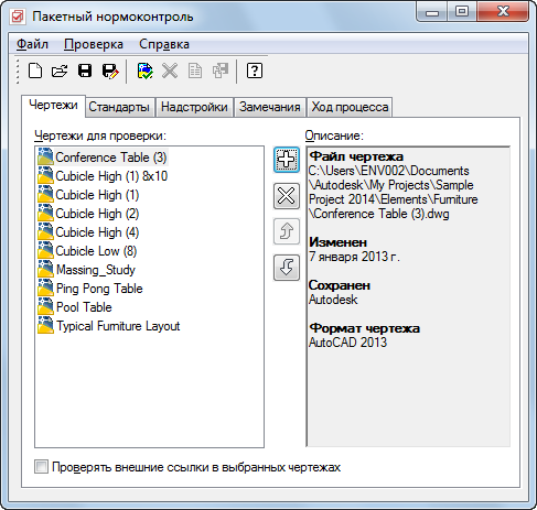

    Утилита проверки стандартов
  6. Щелкните на пункте меню "Проверить""Начать проверку".
