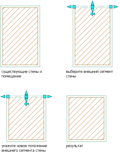

Обновление ассоциативных пространств
Ассоциативные пространства создаются на основе объектов границ и при изменении границ обновляются. Ассоциативные пространства могут обновляться автоматически при каждом изменении объектов границ, а могут обновляться вручную.
