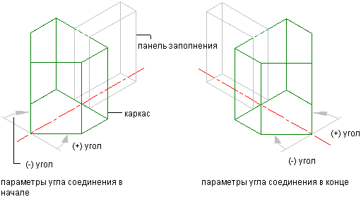

Данная процедура предназначена для того, чтобы вручную создать сопряжение углов в месте соединения между витражом и другим объектом, например, стандартной стеной или формообразующим элементом. Например, если моделируемая витраж соединяется со стандартной стеной, которая подходит к витражу под углом 60 градусов, следует задать угол углового соединения равным 30.
Угол углового соединения применяется ко всем заполнениям и горизонтальным кромкам, которые касаются угла. Вертикальные кромки остаются без изменений.

  3. Выполните угловое соединение витража в начальной или конечной точке.
    Если требуется выполнить угловое соединение навесной стены... то …
    в его начальной точке, введите значение угла для параметра "Угол в начале" и нажмите клавишу Enter.
    в его конечной точке, введите значение для параметра "Угол в конце" и нажмите клавишу Enter.
