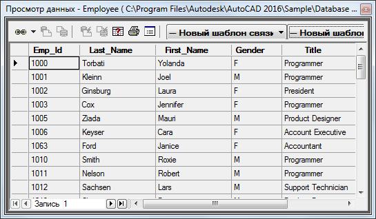

После настройки источника данных с его таблицами можно работать непосредственно из программы. Делается это с помощью окна просмотра данных, которое позволяет просматривать и редактировать записи таблиц. Таблицы баз данных можно открывать в режиме "только для чтения" или "для редактирования". В режиме "Только чтение" не допускается добавление, удаление или изменение записей таблицы. При открытии таблицы выполняется подключение к той базе данных, к которой принадлежит данная таблица. Подключение к базам данных некоторых типов требует ввода имени пользователя и пароля.
В окне просмотра данных выводятся записи из таблицы базы данных. Для перехода между записями можно использовать полосы прокрутки и кнопки управления перемещением, которые располагаются около правой и нижней границ окна.
Основным компонентом окна просмотра данных является таблица, которая состоит из следующих элементов:
