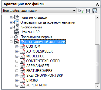

Панель "Адаптации:" используется для навигации между различными элементами интерфейса пользователя, имеющимися в загруженных файлах адаптации.
На этой панели можно создавать и изменять элементы пользовательского интерфейса, например панелей и вкладок ленты и панелей "Быстрый доступ". Вверху панели находятся инструменты, позволяющие загружать файлы частичной адаптации в основной файл адаптации, сохранять изменения в загруженных файлах адаптации и управлять способами отображения загруженных файлов адаптации.
Вид дерева используется для создания и управления новыми элементами пользовательского интерфейса. После создания элемента пользовательского интерфейса можно добавить к нему команды путем перетаскивания их из панели "Список команд". Можно также изменять порядок, в котором эти команды отображаются на элементе интерфейса пользователя, например, на панели ленты или панели инструментов, перетаскивая их вверх и вниз в древовидном представлении.

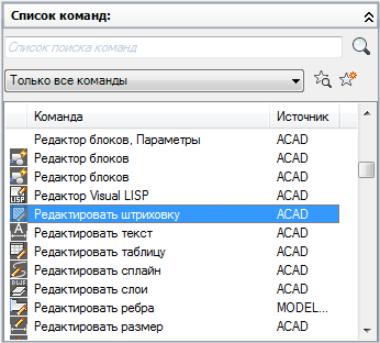

Панель "Список команд" содержит все команды, доступные в загруженных в данный момент файлах CUIx. Можно выбрать существующую команду из списка и изменить ее свойства или создать новую команду. При создании новая команда будет добавлена в файл CUIx, отображаемый в раскрывающемся списке в верхней части панели "Адаптации <имя файла>".
В верхней части панели "Список команд" находится поле "Список поиска команд", с помощью которого можно фильтровать список команд по введенной текстовой строке. Команда отображается в поле списка команд в том случае, если какой-либо фрагмент этой команды совпадает с введенной строкой.
Раскрывающийся список "Категории" в верхней части панели "Список команд" представляет собой список встроенных категорий, с помощью которого можно задать фильтрацию команд, отображаемых в поле списка "Команда". Раскрывающийся список содержит некоторые специальные категории. Например:
Команды и элементы управления, которые можно добавить к элементу пользовательского интерфейса, отображаются в нижней части панели в поле со списком. Перетащите команду или элемент управления на элемент пользовательского интерфейса, чтобы они отобразились в качестве кнопки или элемента управления после сохранения файла CUIx и его загрузки в программу.

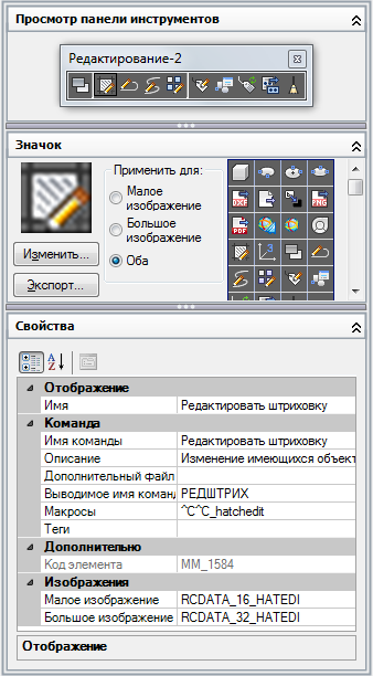

Панель "Динамическое отображение" отображает предварительный просмотр элемента интерфейса пользователя, выбранного на панели "Существующие адаптации". Это позволяет редактировать изображение с помощью команд, выбранных в панели " Список команд ", и свойства элемента, выбранного на панели " Существующие адаптации " или на панели " Список команд ".
В зависимости от того, какой элемент выбран, будут отображаться одна или несколько панелей из следующего списка:
