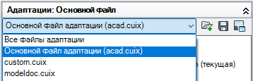

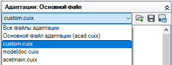

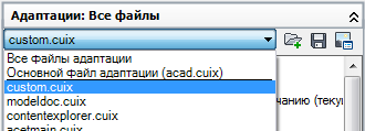

Файлы частичной адаптации CUIx, загруженные в основной файл CUIx, приводятся в списке в составе узла "Файлы частичной адаптации".
В списке отображаются все файлы частичной адаптации, загруженные в основной файл CUIx.

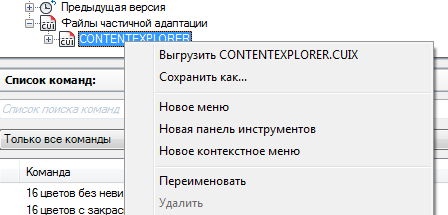

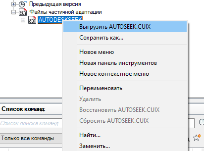

Файл частичной адаптации CUIx выгружается и удаляется из дерева.
