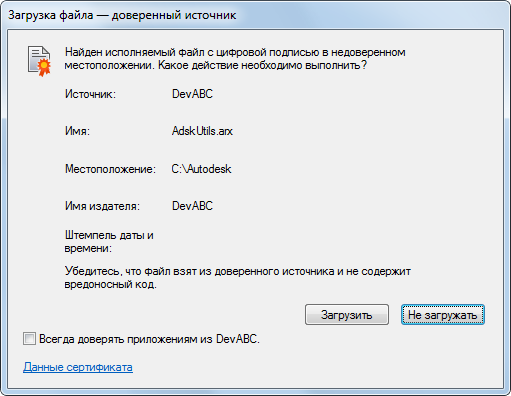

Цифровая подпись проверена, файл не изменен
Совет. Скорее всего, файл можно безопасно загрузить, но необходимо проверить исходное расположение файла при его загрузке в первый раз.
Решение. Загрузите и используйте файл. (Необязательно) Можно указать издателя в качестве доверенного, чтобы при последующей загрузке файлов с подписью этого издателя сообщение с предупреждением не отображалось.

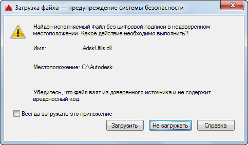

Не удается проверить цифровую подпись
Проблемы с проверкой цифровой подписи возникают в следующих случаях.
  • Файл не подписан или подписан неправильно
  • У файла есть цифровая подпись, но цифровой сертификат для проверки на соответствие отсутствует в хранилище "Доверенные корневые центры сертификации"
Совет. Проверьте источник файла и наличие цифрового сертификата, использованного для добавления подписи к файлу.
Решение. Разместите цифровой сертификат, использованный для добавления подписи к файлу, в хранилище "Доверенные корневые центры сертификации". Дополнительные сведения об установке цифрового сертификата, созданного вами или вашей организацией, см. в разделе "Импорт цифрового сертификата".

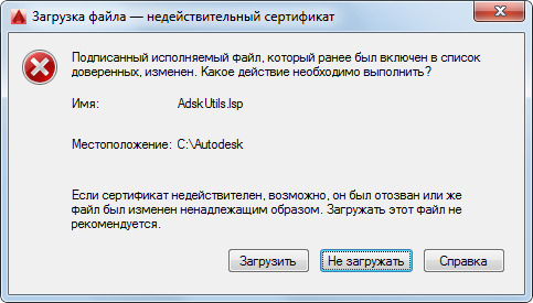

Файл был изменен после добавления цифровой подписи, что сделало ее недействительной
Совет. Не загружайте этот файл.
Решение. Получите проверенную версию файла с цифровой подписью. Дополнительные сведения о добавлении цифровых подписей к файлам см. в разделе "Цифровые подписи для файлов пользовательских программ".
