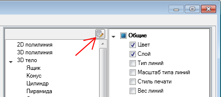

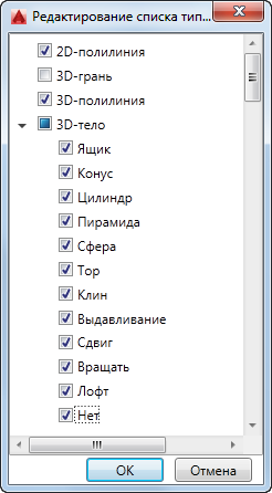

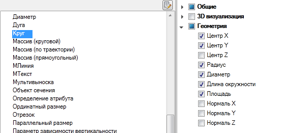

Если рядом с типом объектов установлен флажок, при наведении в окне чертежа курсора на объект этого типа появится всплывающая подсказка со свойствами, выбранными для данного типа объектов. Чтобы отключить поддержку данным типом объектов подсказок ролловеров, снимите флажок рядом с ним.
Если рядом со свойством установлен флажок, оно будет отображаться в подсказке ролловера при наведении курсора на объект выбранного типа в окне чертежа. Чтобы удалить свойство из подсказок для выбранного типа объектов, снимите флажок рядом с этим свойством.
