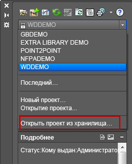

Открытие проекта из хранилища
  1. В Диспетчере проектов выберите "Открыть проект из хранилища" в меню выбора проектов.
  2. Перейдите к файлу определения проекта и выберите его. Для сохранения связи между файлами чертежей в проекте необходимо выдать все файлы.
  3. Выберите "Открыть (Получить все)".
