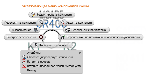

Отслеживающее меню представляет собой радиальное контекстное меню.

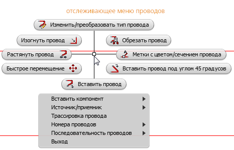

Отслеживающее меню заменяет линейное контекстное меню для объектов AutoCAD Electrical. Как и контекстное меню, отслеживающее меню содержит команды, относящиеся к положению курсора или выбранным объектам.
Можно сделать выбор, используя один из двух основных способов (или режимов).
- Режим меню: в графическом окне щелкните правой кнопкой мыши объект AutoCAD Electrical. Элементы меню будут расположены вокруг курсора. Для закрытия отслеживающего меню щелкните еще раз в центре меню. Не следует нажимать клавишу ESC, поскольку это может повлечь отмену выполняющейся команды.

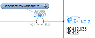

- Режим разметки (также называется режимом управления жестами): нажмите и удерживайте правую кнопку мыши и сразу же переместите курсор в направлении требуемого элемента меню. Курсор оставит след. Отпустите кнопку мыши для выбора и выполнения команды, соответствующей направлению движения курсора.
