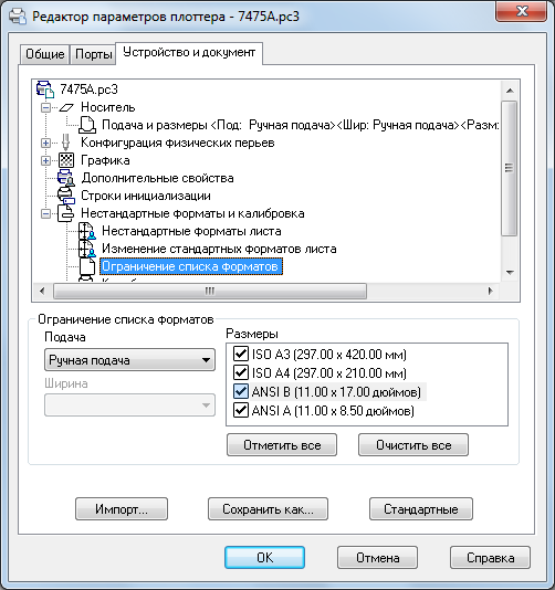

Управление многими параметрами файла конфигурации плоттеров (PC3).
Для просмотра и изменения параметров щелкните значок соответствующего узла.
При изменении параметра изменения отображаются в угловых скобках (< >) рядом с именем параметра. На значке элемента с измененным значением появляется галочка.
В дереве появляются только те параметры, которые имеют смысл для сконфигурированного устройства. Кроме того, некоторые параметры могут оказаться недоступными для редактирования, если они не поддерживаются используемым устройством или если их настройка осуществляется через дополнительные свойства драйвера.

Подключение файла PMP к файлу PC3, калибровка плоттера, а также добавление, удаление, изменение и фильтрация пользовательских форматов. Здесь можно также изменить стандартные форматы листа. Отсюда вызываются Мастеры калибровки плоттера и пользовательских форматов листа. Если используемый плоттер был откалиброван, информация о калибровочных поправках записывается в файл PMP (параметров модели плоттера). Если файл PMP ранее не подключен к редактируемому файлу PC3, необходимо установить эту связь, без которой использование файла PMP невозможно. Если плоттер был откалиброван в Мастере установки плоттеров при создании текущего файла PC3, файл PMP подключается автоматически. Для подключения и отключения файла PMP от редактируемого файла PC3 используется элемент "Имя PMP-файла" в категории "Пользовательские форматы и калибровка".
Создание пользовательского формата листа и изменение области печати стандартных и нестандартных форматов.
С помощью Мастера нестандартных форматов листа можно создать новый формат или выбрать из списка имеющийся формат (из PMP-файла), если плоттер не является системным устройством печати Windows. Если плоттер является системным устройством печати Windows, следует воспользоваться дополнительными свойствами.
Каждый плоттер имеет максимальную область печати, определяемую тем, где он захватывает бумагу, и амплитудой перемещения головки. При создании формата, размеры которого больше, чем предлагаемые в Редакторе параметров плоттера, следует убедиться, что плоттер физически может печатать на листе таких размеров.
Для системных принтеров Windows изменять параметры формата листа и создавать пользовательские форматы можно только в диалоговом окне дополнительных свойств.
Настройка области печати для стандартных форматов листа с учетом возможностей принтера. (Нельзя создавать пользовательские форматы для системных принтеров Windows с помощью Редактора параметров плоттера.)
Фильтрация форматов листа, выводимых для выбранного печатающего устройства в диалоговых окнах "Печать" и "Параметры листа". Список форматов выводится на вкладке "Параметры печати" диалогового окна "Печать" и на вкладке "Компоновка" диалогового окна "Параметры листа".
Необходимо выбрать форматы, выводимые для данного устройства.
